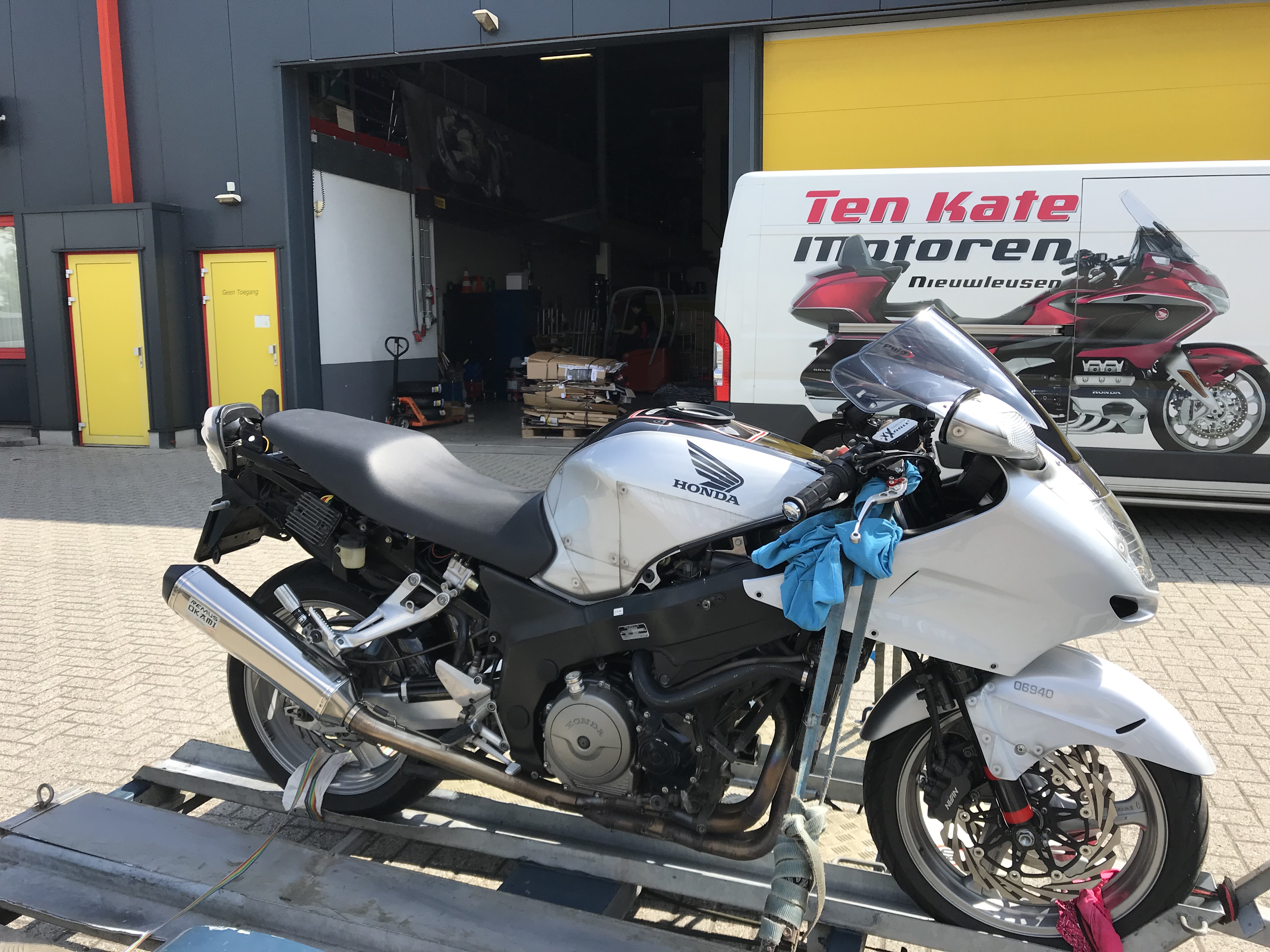

Nou hij staat er. Monteur verdenkt de Power Commander. Medio volgende week weet ik meer.

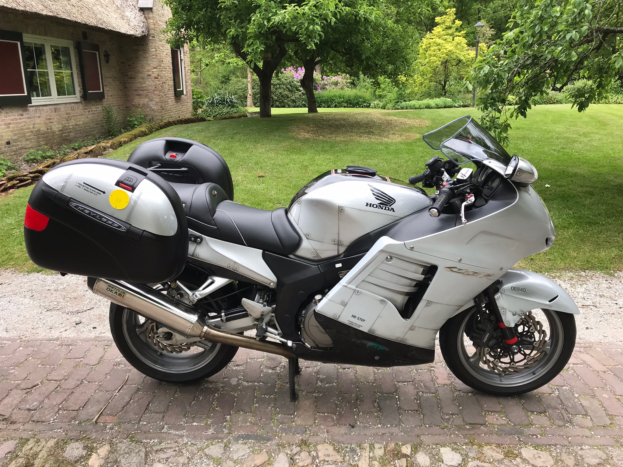

Nou we zijn er weer. Helemaal gepoetst weer en m’n nieuwe koffertjes erop gezet. Gisteren de motor opgehaald bij Ten Kate. Alle bedrading is doorgemeten, massapunten, bobine, cdi en weet ik wat niet meer gecontroleerd. Bougies ook vervangen. Testen powercommander III lukte niet want een verouderde versie uit 2004. Hetzelfde probleem als bij No Limits in Roden. Het rare is: motor gaf bij Ten Kate geen klap verkeerd. Uiteindelijk op de testbank beland. Bleek dat ie met PC slechter liep dan zonder. Met PC leverde hij 146,8 pk en 118,5 nm. aan het achterwiel. Zonder PC liep ie ineens veel beter en gaf ie 149,4 pk en 120 nm. Dus de PC eraf gehaald, alles opnieuw afgesteld en zo heb ik ‘m weer meegekregen. De PC is absoluut hoofdverdachte maar geen smoking gun in de vorm van een heterdaadje qua stotteren.
Ben overigens super geholpen bij Ten Kate. Aanrader! Mannen denken echt mee en proberen het zo voordelig mogelijk voor je te regelen. Meeste testwerk werd gedaan door de hoofd werkplaats onderweg naar huis. Korting op de bougies gekregen en nog 20% korting op een supersprox kettingset. Alles bij elkaar 5,5 uurtjes in rekening gebracht.
Inmiddels ca 200 km gereden zonder problemen. Trekt als een lier, loopt heel mooi rond en het stotteren is weg. We hebben afgesproken dat ik deze zomer eerst zo door rijd en dan komende winter maar een nieuwe PC V erop. Want het kan altijd beter natuurlijk.
