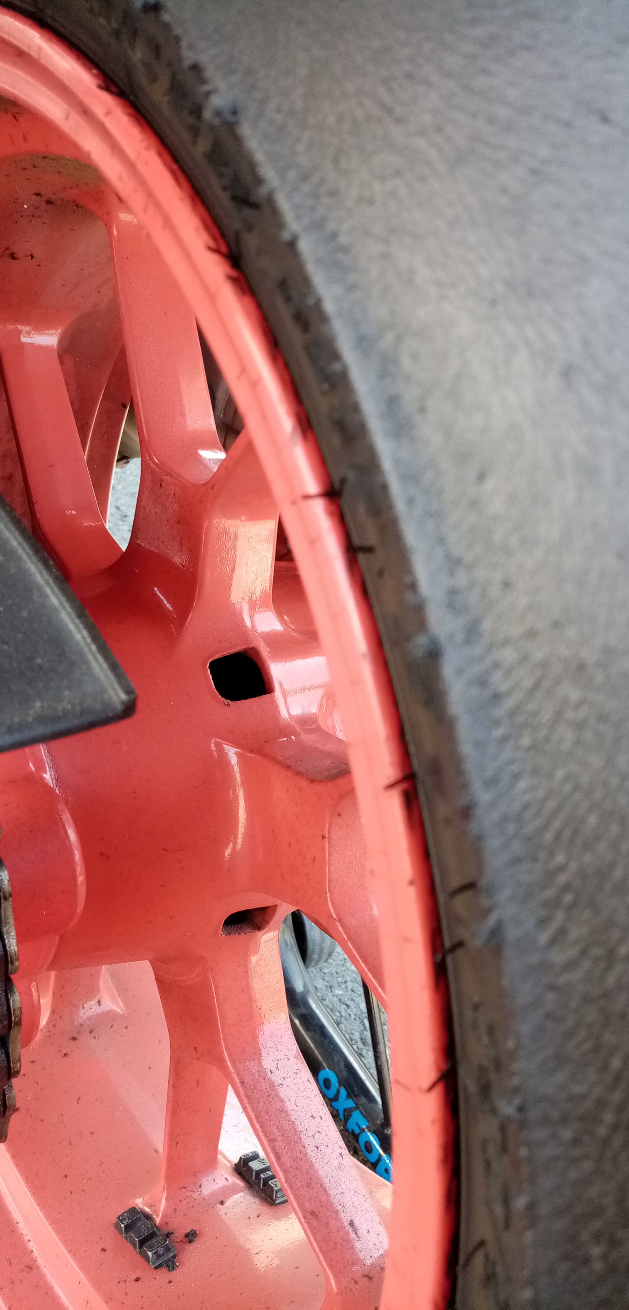

Beste BB-ers, weet er iemand wat de reden is van dergelijke bandenslijtage? Het gaat over een straatlegale raceband, uiteraard gebruikt op het circuit met voornamelijk linkse bochten. Je ziet op de foto dat er een soort opstaande rand is ontstaan tussen de zijwand en het loopvlak van de band. Iemand enig idee?

Zo hoort het...... Prima dus.
Wat er gebeurd is dat wanneer je onder forse hellingshoek de rand van de band bereikt, en er zelfs iets overheen gaat (ja, dat kan makkelijk), dan heeft de rand van de band minder tegendruk dan verder naar het midden van de band.
Dat randje gaat dus als het ware ombuigen, en wordt anders belast dan het stuk daarvoor. Vandaar ook een ander soort slijtage.
Het valt mij trouwens op dat jouw wiel statisch gebalanceerd is. Indien mogelijk zou ik echt voor dynamische balancering gaan..... Vooral aan de voorkant kan dat veel verschil uitmaken m.b.t. rijcomfort en stuureigenschappen.
