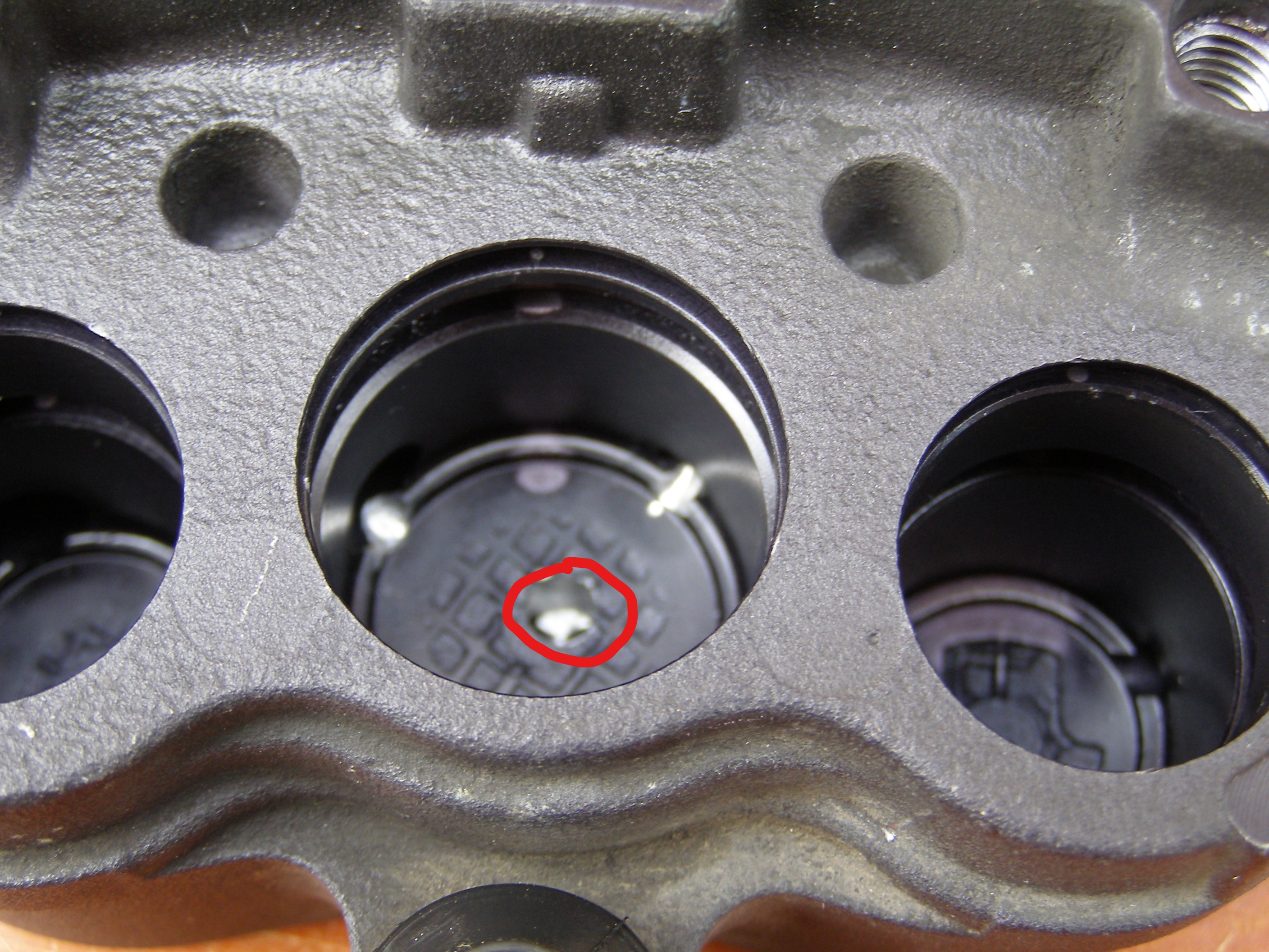

De remwerking van de achterrem deed mij besluiten om deze dusdanig te modificeren zodat slechts 1 remleiding benodigd zou zijn. De rempomp opbrengst (debiet) werd n.l. ‘gelijkmatig’ verdeeld over twee remleidingen terwijl er onderling, sterk verschillende remzuiger oppervlakten moesten worden aangestuurd. Doel was het debiet naar rato te verdelen over de 3 remzuigers in de hoop een consistentere remwerking te verkrijgen.
Voor puristen onder ons en/of degene die een remklauw revisie in het vooruitzicht hebben, kan je deze truc ook op de twee voorste remklauwen los laten waardoor alle zes de remzuigers direct aangestuurd worden. Hiervoor dienen de remklauwen en -zuigers gedemonteerd te worden. In de middelste remzuiger boring dient dan rond het midden een gaatje geboord te worden met de juiste diepte en diameter exact ter hoogte van het kanaal tussen de eerste en derde remzuiger (zie foto).
Eén van de 2 remleiding toevoeren op de remklauw dient dan afgedopt te worden. Mijn voorkeur gaat uit naar de middelste remzuiger (master) omdat dan de aansturing van remzuiger 1 en 3 (slave) dezelfde kanaal lengte heeft en je het debiet kan beïnvloeden door de keuze van de diameter van het te boren kanaaltje (+ x,1mm dit luistert zeer nauw!).
Aan te bevelen is om de Nissin hoofdremcilinder (voor) te vervangen door een exemplaar met grotere zuiger diameter (5/8” ipv 1/2") vanwege het aansturen van zes remzuigers ipv 4 stuks. Achter hoeft dit niet omdat deze remklauw bij het DCBS ook al 3 remzuigers aanstuurt.
Randvoorwaarde is wel dat je de remklauw goed kan inspannen, werkt met een solide boorstandaard en de slingering van de boorkop minimaal is. Voor een ‘handige harry’ of bankwerker geen probleem.
En hoe werkt dat dan in de praktijk? De remwerking voor bleek zowaar toch iets verbeterd te zijn, echter waardevoller vond ik de remdruk die constanter en harder aanvoelde met een betere doseerbaarheid. Tevens bleek de remblokslijtage na verloop van tijd gelijkmatiger te tonen tov de JAWS modificatie set.
De achterrem functioneerde merkbaar beter en kon zelfs in bepaalde situaties aan het slippen gebracht worden.
Kortom ‘mission accomplished’.
