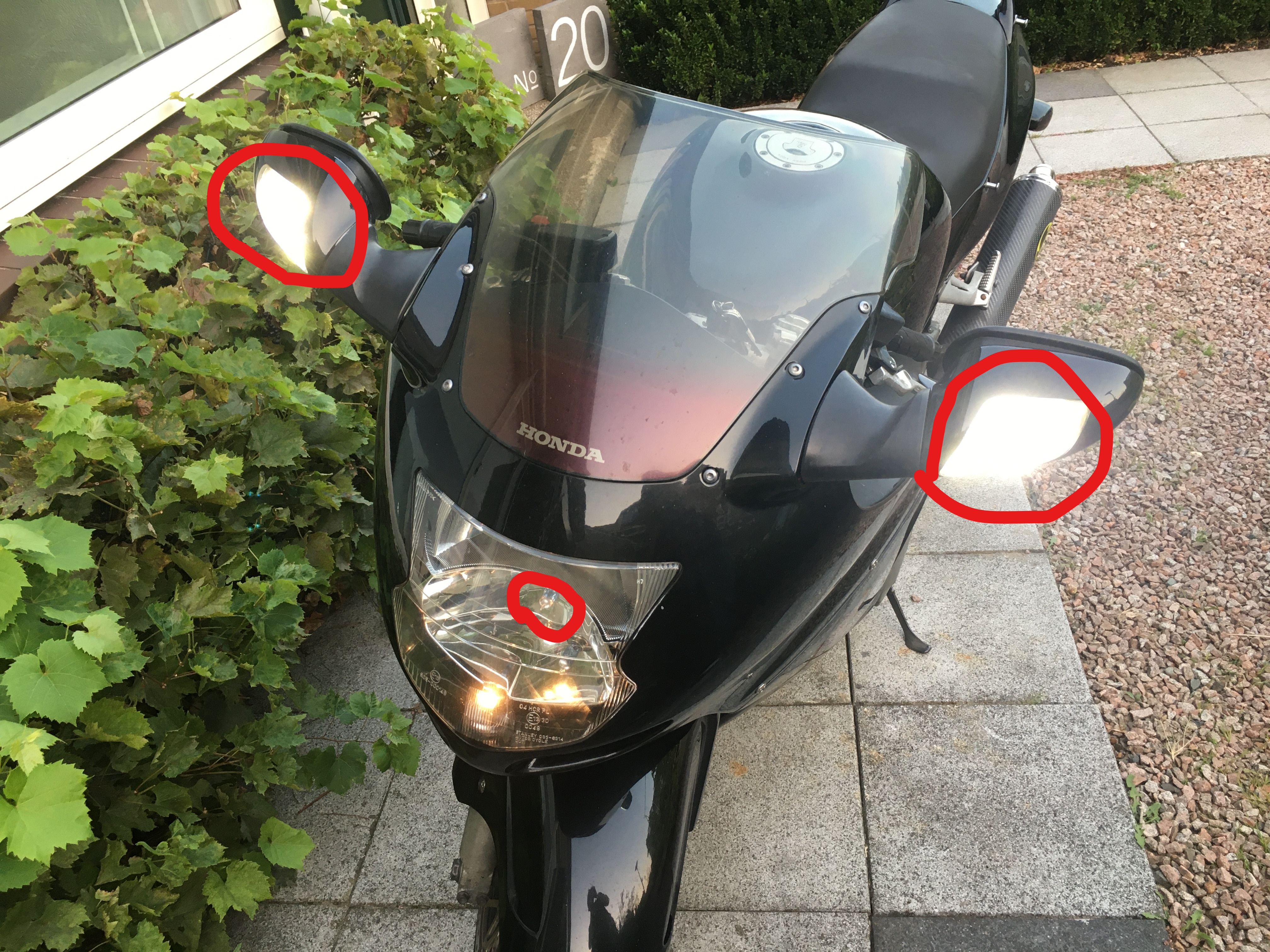

Ik heb een CBR 1100 XX met een Xenon koplamp en met witte LED-verlichting in de knipperlicht"kastjes" aan de voorkant van de motor - náást de oranje knipperlichten. De LED verlichting kan bediend worden met een schakelaartje die een vorige eigenaar heeft ingebouwd, zie foto. Er zijn drie standen: aan, uit, knipperen. Aan en uit gaat prima, knipperen werkt helaas niet meer. Terwijl dit voor tussen de file doorrijden wel heel prettig is. Hééél af en toe knippert ie in de knipper stand nog één of twee keer en stopt ie daarna weer, maar meestal is er nul respons en blijven de lampjes uit. De oranje knipperlichten functioneren overigens wel prima.
Helaas doet ook de Xenon koplamp het niet meer. Sowieso duurde het altijd al lang voordat deze aan ging (maar dat is dacht ik eigen aan xenon), maar nu functioneert deze helemaal niet meer.
Heeft iemand tips hoe ik deze problemen oplos? Ik heb van elektra weinig verstand, dus een aantal tips die me de goeie richting in sturen zouden heel welkom zijn. Van de Xenon koplamp zou ik natuurlijk eerst eens een nieuwe lamp kunnen proberen, maar ik vroeg me af of het probleem aan de knipperlichten gerelateerd kan zijn.

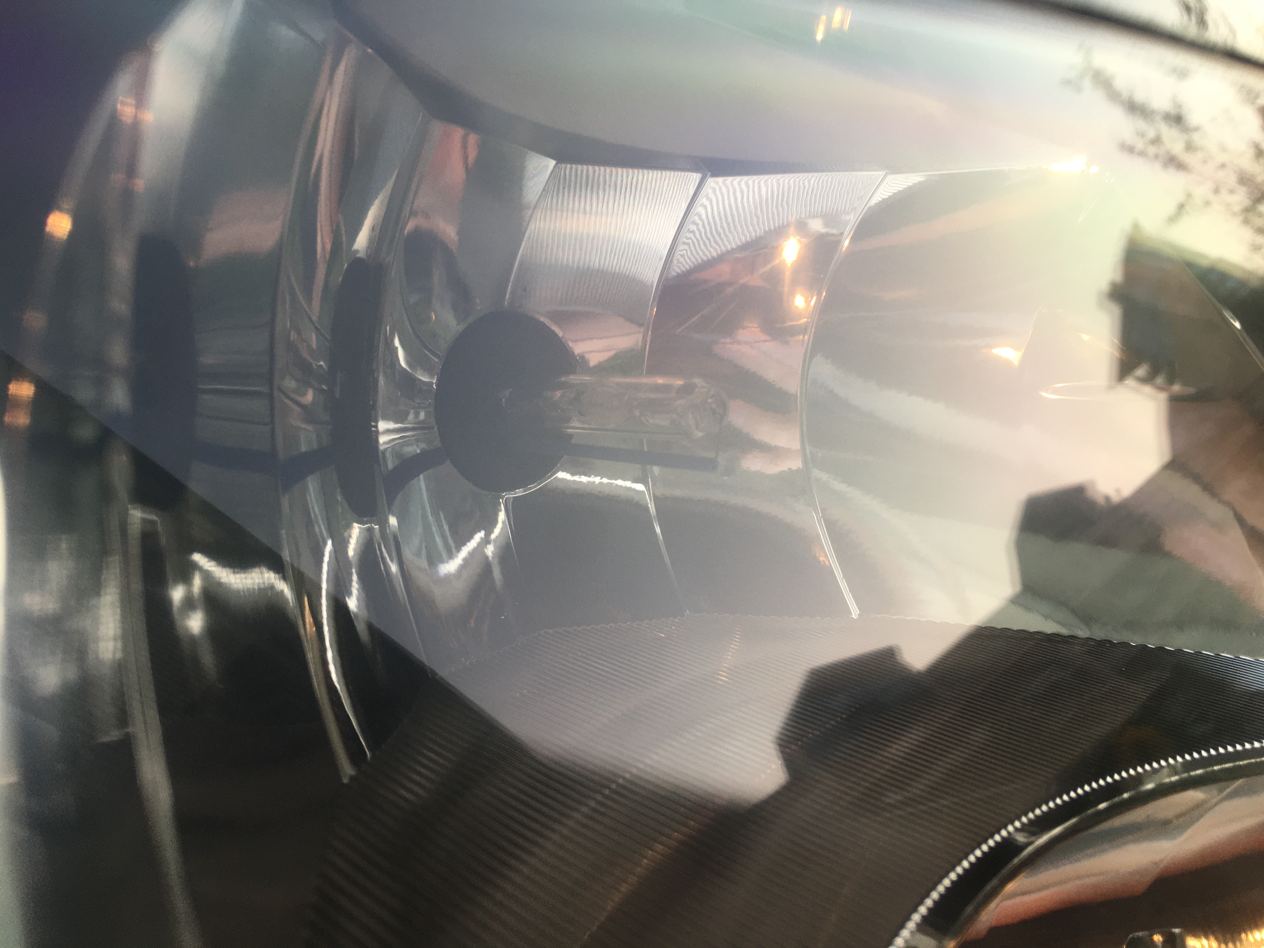

- En hier de koplamp, al is die wat lastig te zien
- IMG_5699.JPG (1.97 MiB) 21698 keer bekeken

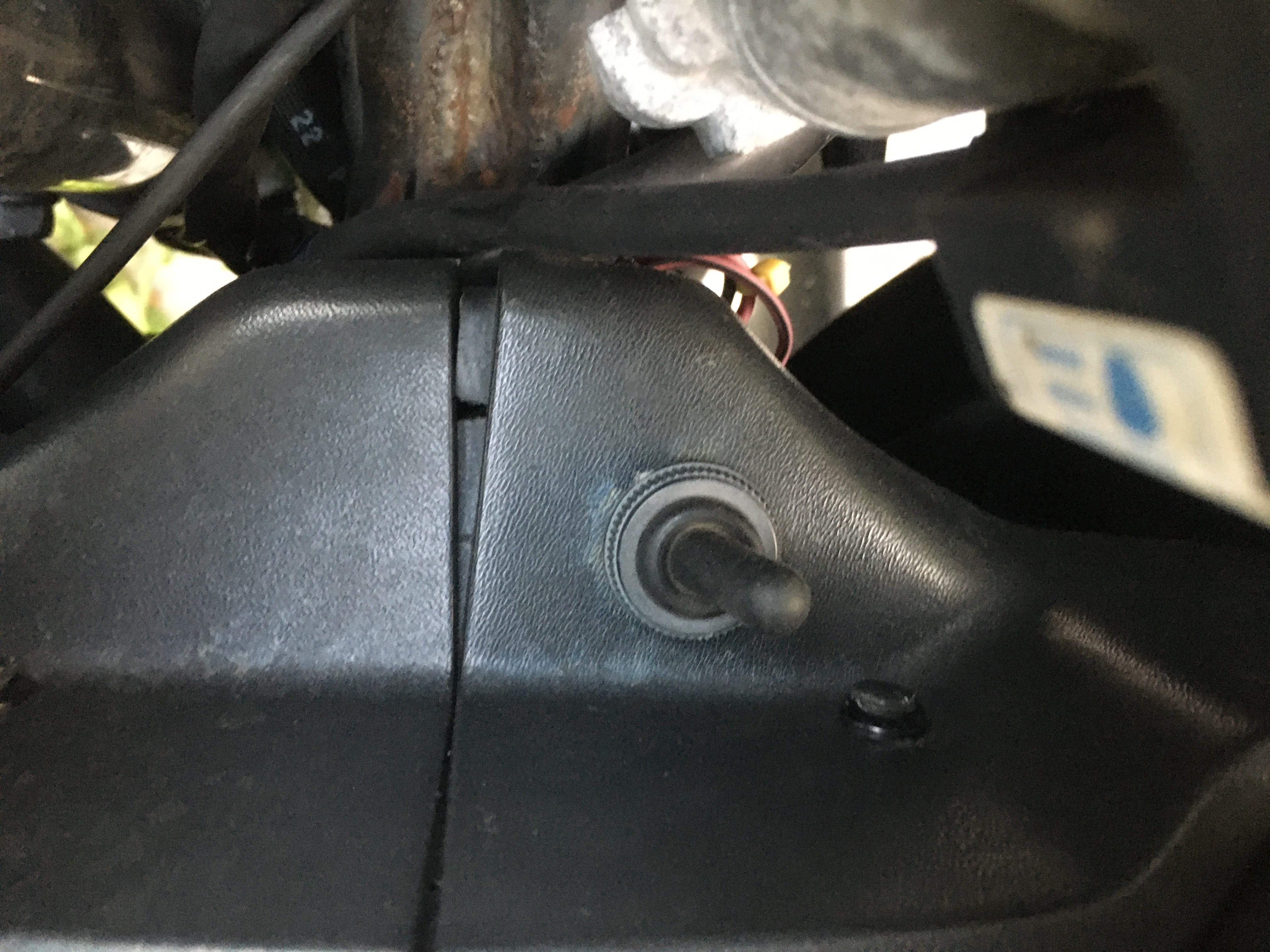

- Dit is de schakelaar van de witte LEDjes
- IMG_5697.JPG (2.46 MiB) 21698 keer bekeken

Heb je Xenon lamp al vervangen. Schakelaar voor verlichting aantal keren schakelen, willen wel eens oxideren.

Weet je ook welke unit ze gebruikt hebben om de alarmlichten te schakelen?

"Weet je ook welke unit ze gebruikt hebben om de alarmlichten te schakelen?" Nee, geen idee. Ik vroeg me sowieso af of het "knipperen" van de knipperlichten en van de alarmlichten door hetzelfde kastje (ik weet niet hoe zo'n onderdeel heet) mogelijk wordt gemaakt of dat dit verschillende kastjes zullen zijn. Want de normale knipperverlichting werkt prima.

M.b.t. hoe jouw alarmlichtinstallatie geschakeld is, dat kan ik hiervandaan niet zien. Er zijn minimaal 4 verschillende leveranciers van dit soort units geweest, en mogelijk is het zelfs een zelfbouwpakket geweest.
Gezien aan de schakelaar op jouw foto lijkt het daar sterk op. Tussen haakjes, die panelen horen aan te sluiten. Die kier geeft aan dat ze niet goed gemonteerd zijn.
