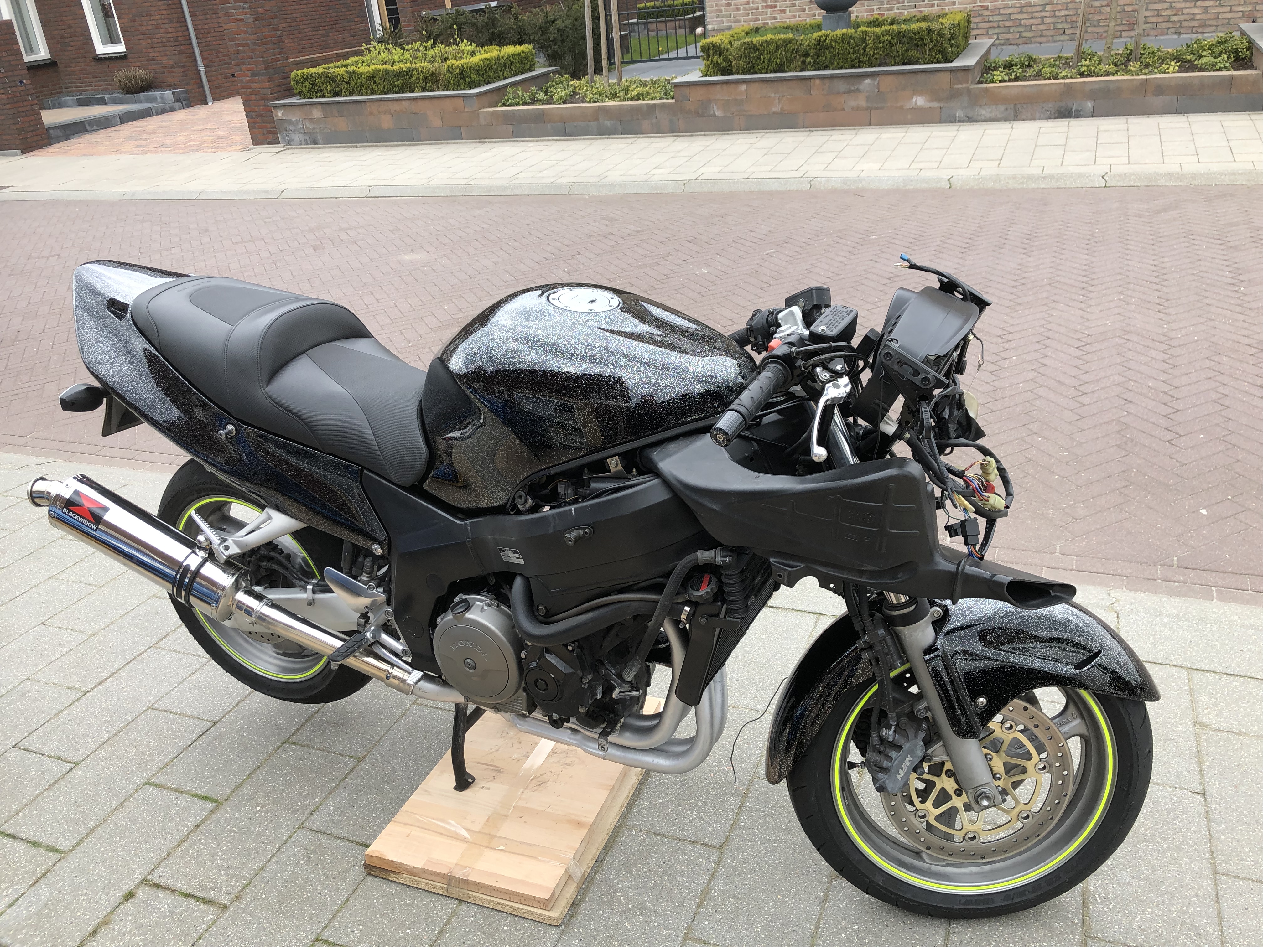

Tot dusver nu klaar en de motor draait weer alles zit dicht dus opbouwen die handelAfbeelding

Ik denk dat ik die kleur in het echt moet zien voordat ik weet wat ik er van denken moet.
Zit er nu een hoogglans lak overheen?

Hallo Frank
Zit op de zwarte lak zilverflakes en dan nog 2/3 lagen blanke lak.
Ps de brandstofproblemen zijn opgelost had de omval relais op zijn kop geeft dan aan dat je om ligt en sluit de pomp af. :oops:
Groeten Evert 8-)

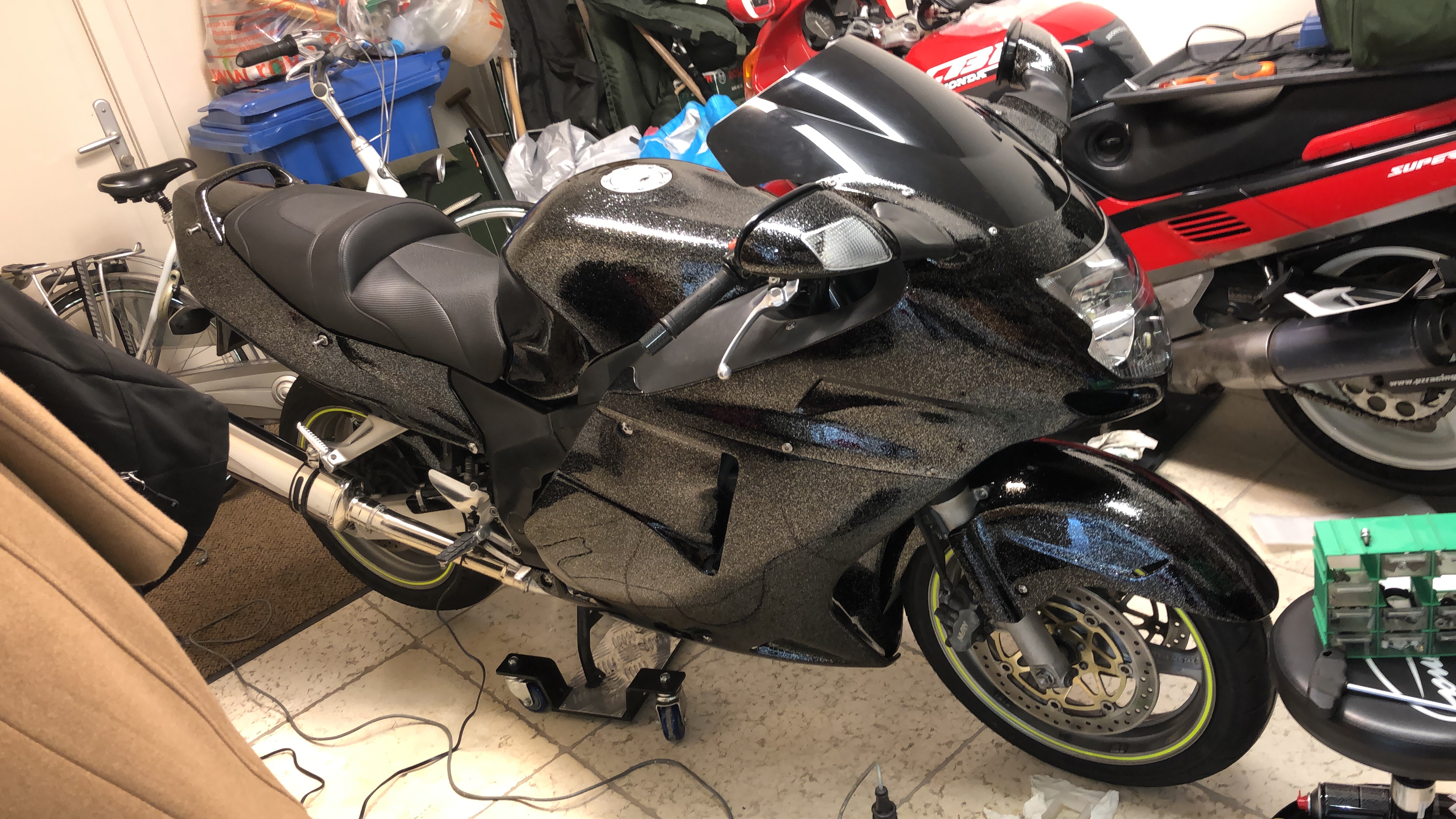

Zo dus !!!!!!!

Heel bijzonder! Gedurfd en gaaf!

Komt bij mij nu een beetje over als een schaalmodel...

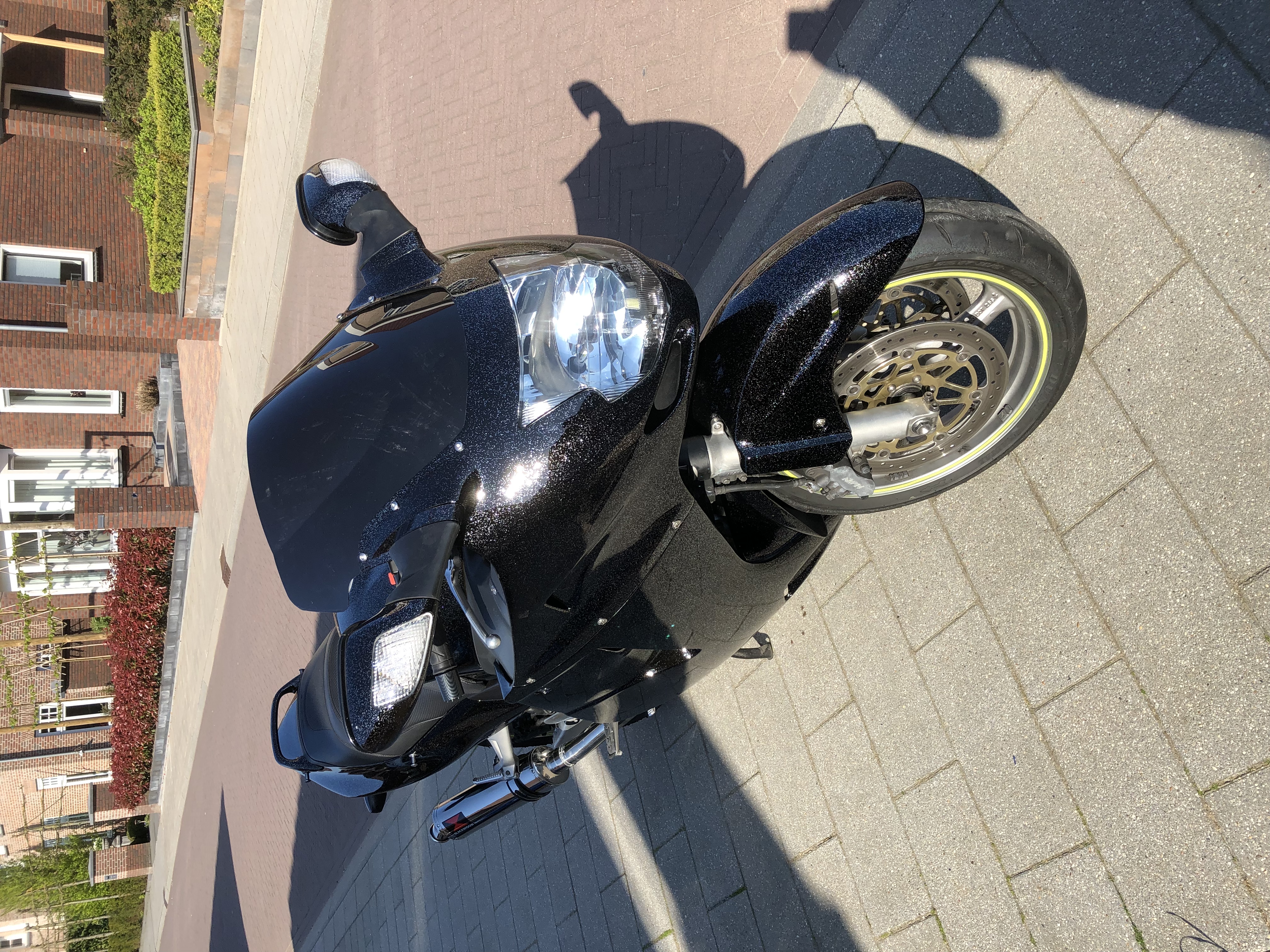

Hallo allemaal nog ff een paar foto’s
Volgende week komen de stickers erop.
Groeten Evert 😎
