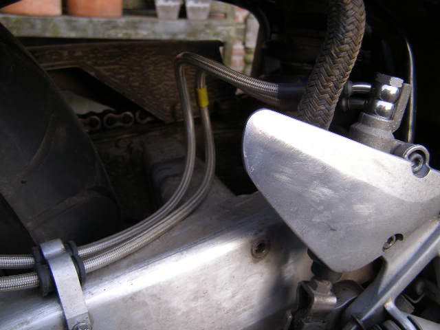

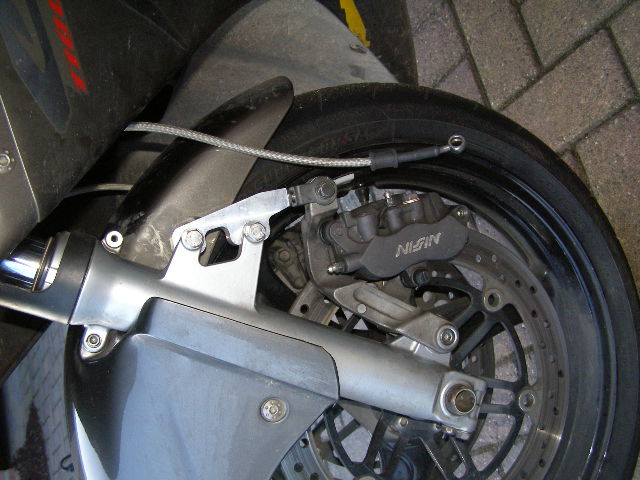

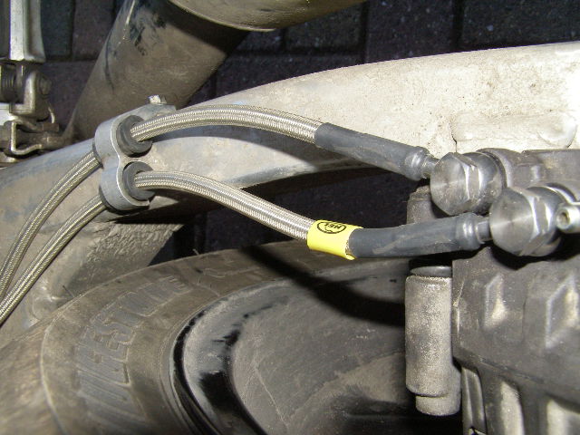

Vervanging van de originele remleidingen door een stalen leiding set is een prijzig verhaal. Ook het ontluchten kan soms lastig zijn indien er zich ergen luchtbelletjes vormen. Met het bovenstaande in gedachte was dit destijds voor mij een overweging om een de-linking set aan te schaffen bij een firma Jaws in de UK. De set bevatte 4 HEL stalen remleidingen en een aluminium bracket ter vervanging van de 2e master remcilinder aan de linker voorzijde. De set werd met een beknopte handleiding geleverd
Het demonteren van het DCBS is een secuur werkje en je dient daarbij goed op te passen voor het morsen van restanten remvloeistof op je lak. Opvallend is, uit hoeveel componenten dit systeem bestaat en wat het allemaal nog weegt.
Installatie van deze modificatie set is voor iemand met twee rechter handen goed te doen. De middelste remzuigers aan de voorzijde blijven in de remklauw zitten maar hebben verder geen functie meer.
In de praktijk valt op dat de remwerking aan de voorzijde niet (merkbaar) ingeboet heeft. De remwerking (response) aan de achterzijde is ondanks directe aansturing van alle drie remzuigers ‘gelijktijdig’, niet indrukwekkend. De reden hiervan wordt toegelicht in deel 2.
