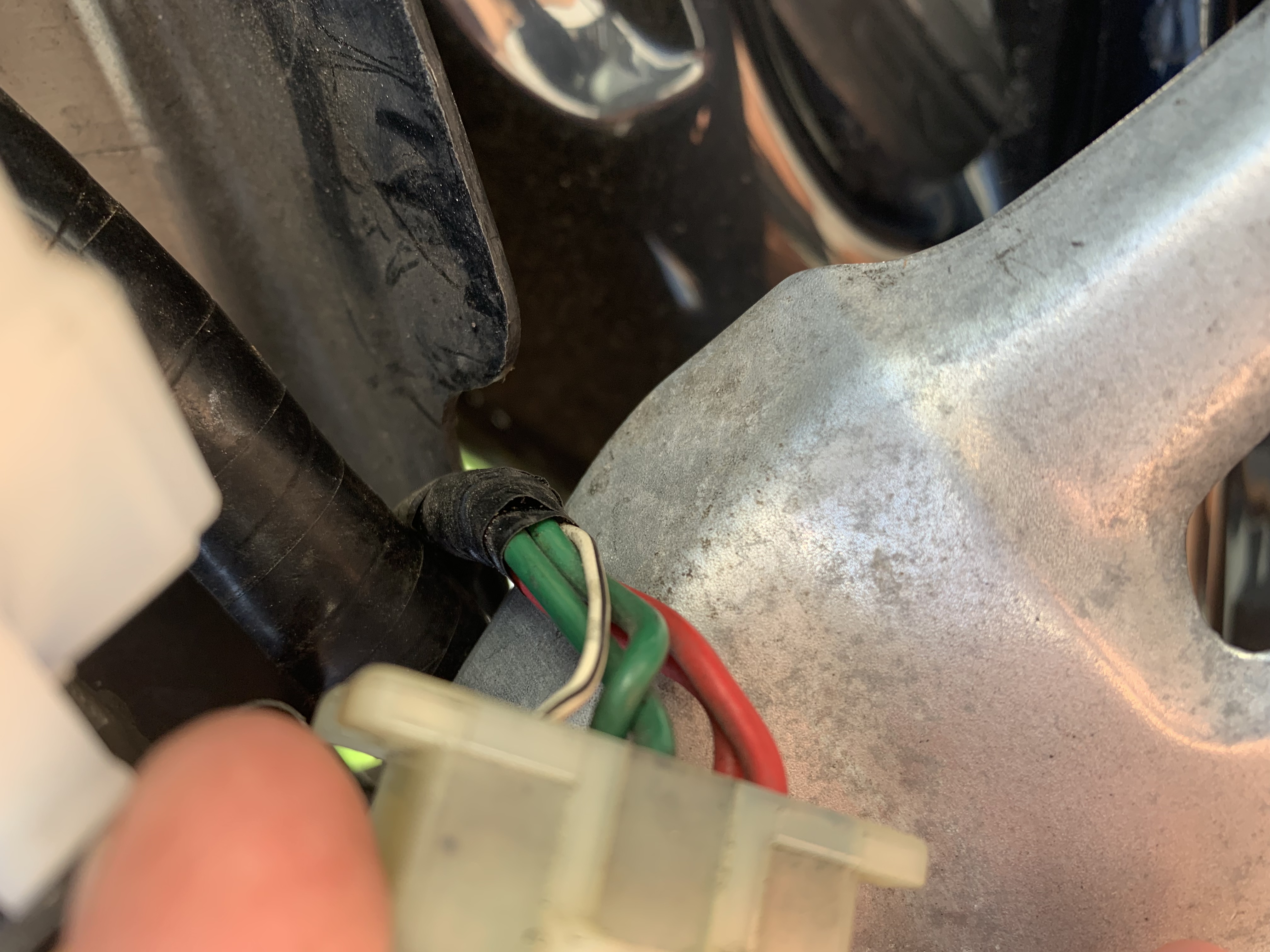

Ik heb een blackbird uit 2000, en mijn laadspanning blijft rond de 12,8V bij 3500 toeren. Inmiddels accu en spanningsregelaar vervangen. Dynamo doorgemeten en deze lijkt goed. Alle fase rond 59VAC laadstroom en 0,6 Ohm op alle drie de fases. Bedrading van spanningsregelaar ook doorgemeten, connectoren visueel gecheckt en geen. Bij losgekoppelde regelaar netjes 12,7V op connector vanaf de accu. Daarna op accupolen gemeten en daar ook 12,7V. Ook nog een extra spanningsregelaar gekregen van Frank (AFS ) om zeker uit te sluiten dat nieuwe regelaar ook niet eventueel defect is. Probleem graag met jullie delen omdat lijkt dat alle onderdelen voor laden goed lijken te zijn ( dynamo, spanningsregelaar, accu en
Bedrading laadstroom circuit). Wil nog kijken of motor goede massa heeft met chassis. Weet iemand waar aardpunt is van de min aan het chassis.

Bericht door TomS » 17 jul 2021 13:52
Weet iemand waarvoor zwart/witte draad voor dient. Op mijn nieuwe spanningsregelaar is deze draad niet aanwezig
TomS
Berichten: 10
Lid geworden op: 16 okt 2017 22:39
Re: Te lage laadstroom
Bericht door TomS » 17 jul 2021 14:01
Inmiddels achter😀. Frank (AFS)gebeld, oude versie aarde, bij nieuwe niet meer van toepassing. Ga nu toch maar bij dynamo kijken.
